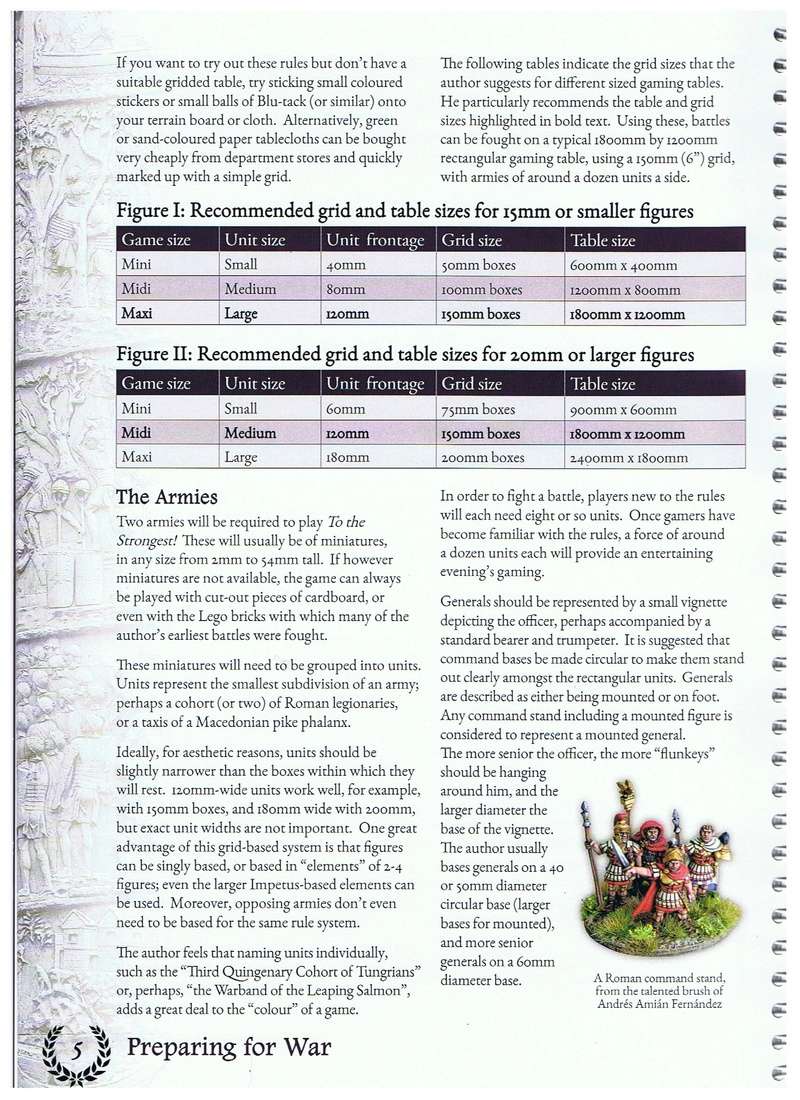

J'ouvre ce sujet sur la règle antique médiévale testée ce week-end au club car j'aurai plusieurs petites questions à son propos.
1. Quelles sont les tailles de socles recommandés en 15 et 28mm ?
2. Quelle est la taille des tables de jeux en 15 et 28mm ?
3. Quelle taille fait le carroyage en 15 et 28mm ?
4. Quels sont les budgets des troupes ?
Messages : 4916
Re: "To the strongest": questions diverses.
Message par Camu2 le Dim 19 Nov 2017 - 15:57
Les listes d'armées et les feuilles de référence rapide sont disponibles gratuitement sur le site de Simon Miller : https://bigredbatshop.co.uk/collections/all/army-lists
Pour le budget, l'auteur préconise des armées de 130 à 200 points par joueur. J'ai scanné ci-dessous le Quick Sheet, dans lequel on trouve les coûts respectifs de chaque unité dans la colonne "costs" :
@Earlinger ; le tableau ci-dessous doit donner réponse à toutes tes questions :

Message par Earlinger le Dim 19 Nov 2017 - 19:28
Merci Camu, c'est exactement ce qu'il me fallait. Wink
Je suis content de voir qu'en 15mm, le front soit un multiple de 40mm.
Cela me permettra de jouer mes armées aussi bien à ADG qu'à ToTS même si le système permet, semble-t-il, de jouer avec des armées soclées différemment.
