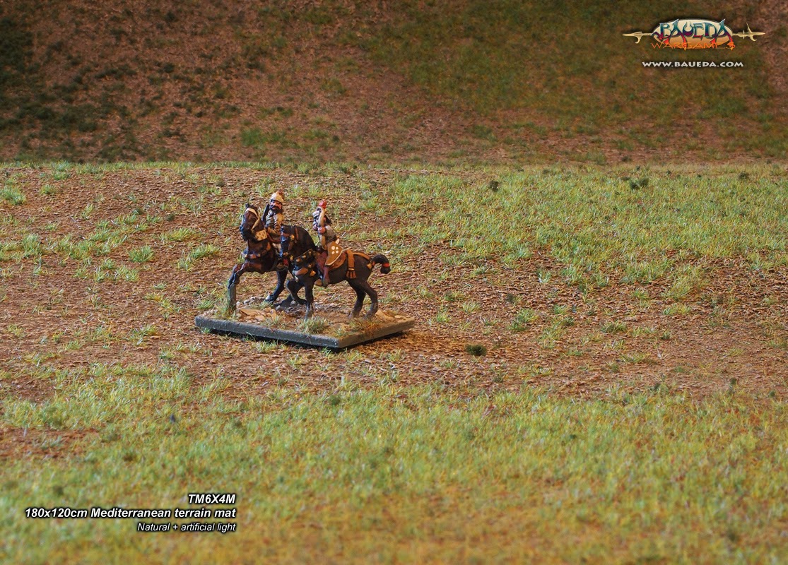

objectif :
Réaliser une campagne normande de juillet sans rivière avec des chemins.
La couleur de fond sera divisée en 2 zônes : verte pour les paturages et marron pour les zones récoltées et griffées.
Cela peut marquer adret/ubaq et aussi une zone plane par rapport à la colline,
Cela peut se rapprocher du 60x60 (2'x2') TEMPERATE  TERRAIN MAT EURO€ 49.50
